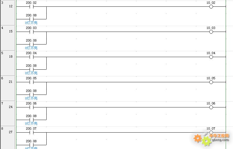

8灯流灯图!每灯相隔1秒,第8灯灭时1S后8灯全亮1S 以此循环!OMROM的PLC。。急需大虾们的帮助,小弟万分感谢,本人QQ为494900381,可发到QQ邮箱,谢谢!

omron的什么类型的PLC?不同类型的元件和指令可不相同的。

发表于:2009/12/24 12:21:03
首先申明,不是索要答案,我自己有写,但全是用计时器指令实现,感觉那不好,所以才来这里请求帮忙,学校用的是CAMP2*

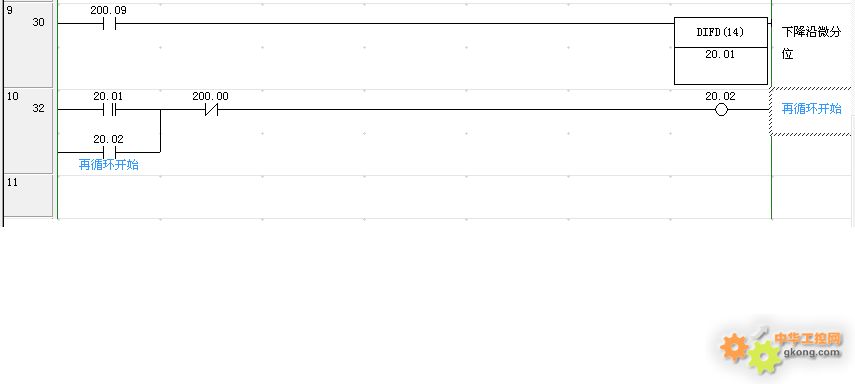

我手头没有CPM2*的PLC,因此没调过,自己调一下,有问题再讨论。
设定:I0.00为启动按钮,按下后直到灯1亮后松开复位(你也可以改进一下,加自锁后再用200.00断开),I0.01为停止按钮。10.00到10.07为L1到L8灯的输程序大略如下,大家指正。
最后的200.09进行下一循环到来前的复位,而它的下降沿脉冲指令2001是为了使移位寄存器的复位和移位产生要求的1S时间差。不用2001而用2002采用自锁,是考虑1S脉冲到来时2001是否正好相逢。大家可以调一下,告诉我最后结果,感谢!

发表于:2009/12/25 9:57:49
补充一下,0.01的那块电路块图上没显示出来,应该接在复位端。其次,按钮在L1灯亮后必须马上松开。

发表于:2009/12/25 15:49:18
这样做好像只能保证停1S,不能保证亮1S吧?感觉还是得用时间继电器~!
