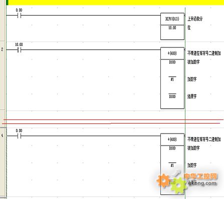

发表于:2009/12/24 12:13:44
偷换存储器
我对三菱的M0不清楚是什么属性,单我可以肯定,你将M0换成Y0后结果肯定不一样。
下图是欧姆龙的,搞清2个电路的结果,对于你的问题也就应该清楚了
