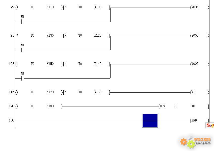

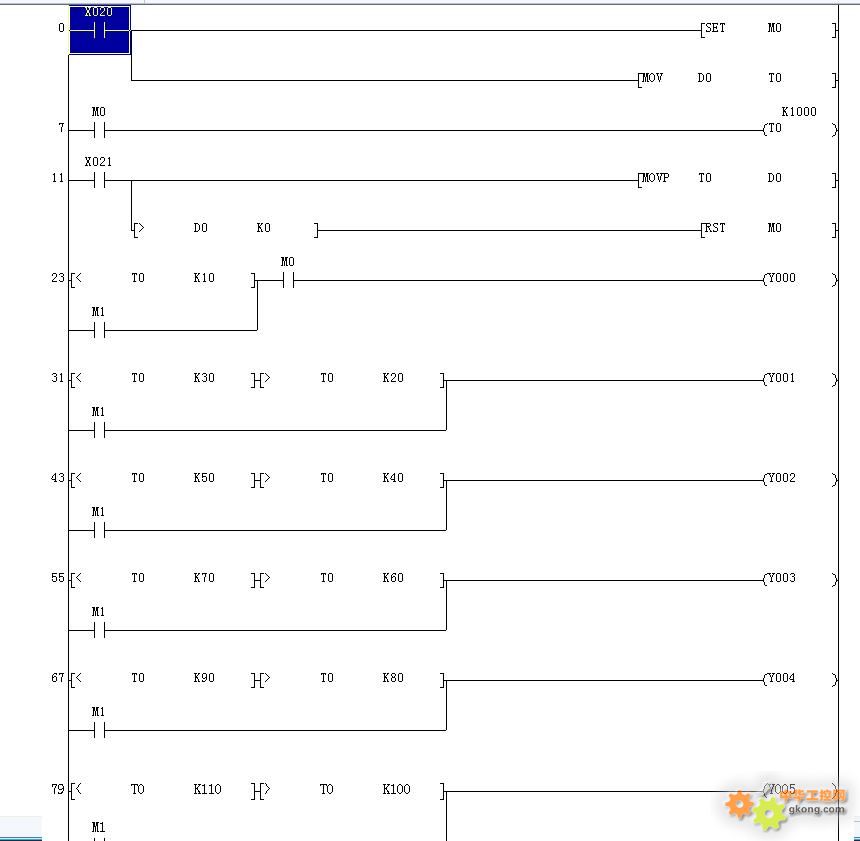

OMROM  PLC程序,8灯追灯程序,10.01亮1S后又灭1S后10.02亮。。。。以此类推,第8灯灭1S后全亮1S。。接着循环。。且无时无刻可以暂停!。。哪位大哥可以帮我写下程序和IO图,感激不尽,谢谢!我的QQ是494900381

我用三菱比较指令编的PLC流水灯程序
新手潜水中,争取尽快浮上水面!
