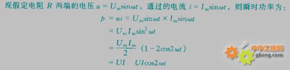

[size=3] 我是学数控的,现在想从事自己喜欢的电工电子专业,买了本电工基础看,可发现里面数学式子太多了,可能由于我只有中专数学水平吧,有些怎么费劲也看不明白.比如正弦交流电单一元件瞬时功率公式推导:
[/size]
第二步以后我是完全看不懂了,请高手作详细解答.

我也不太清楚。sin^2A+cos^2A=1 通过这个能算出来吗

根据高中三角函数中的半角公式sin^2(a/2)=(1-cosa)/2推出来的。

同意,那是高中三角函数运算的公式

用电压和电流的最大值除以2再乘上他们在相量表示法的角度,
如果是30°就乘以0.86603
如果说45°就乘上0.70711.
也可以在网上下载三角函数数值表,进行对比。
想解开这个公式,必须要有正弦相量法表示的基础

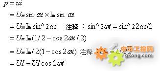

感谢5位朋友的回复,也感谢网站能有这么好的资源让我一天得到了答案,利用3楼朋友给的公式,问题就迎刃而解了,下面把答案发下来,以便以后的朋友览贴时看明白:
