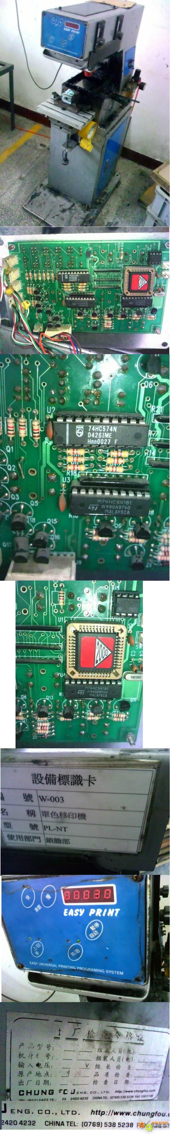

故障现象:
1、开机蜂鸣器报警
2、手动部分全部正常
3、自动模式下,当走到前面时,要上下6次才会退回去。正常时候上下一次退回去。
请问各位师傅:
1、为什么会出现这样的故障?
2、图中有“2000”字样的IC就是所谓的单片机吗?

2000中的从图上看是主控芯片,是单片机的可能性非常大。你可以揭掉标签,看看具体的型号。看样子不是很复杂的电路。
上下6次,似乎是程序跳转的不对?还是传感器有问题?描述的不清晰,也没有办法,呵呵。
建议你翻翻原理图,然后根据原理图和流程想象自己编应该怎样。不行自己编得了,维护也好维护。

没有报警数码显示吗?

呵呵你这是有几种模式的程序,机器没有毛病,换过来就好了,看下说明书。

PLCC 控制部分一般不容易出问题的。

机器已经修好了:
由于时间紧,花了450元请专业做移印机的来更换了这块控制板。

发表于:2009/12/23 11:28:51
ywl523在2009-12-22 20:09:43
没有报警数码显示吗?
没有。

发表于:2009/12/23 16:28:58
没有标签
那不是标签,是喷涂上去的油漆,没法撕...

发表于:2015/8/25 14:58:15
恶心产品都是这样!这还算好的了,多数还有型号!我们这里的设备集成块砂纸打磨掉后刷黑漆再刷清漆!
