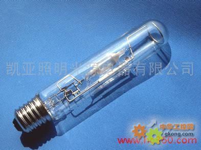

[size=4]新建厂房,有11根跨梁,每根跨梁上装两只金卤灯(每只400W),车间总共安装22只金卤灯。
请问线路安装有哪些注意事项,金卤灯要不要装整流器,如要需要装多少只整流器?
我现在是安装的金卤灯。今后我可以换上180W的节能灯泡用吗,会有什么问题吗?
谢谢!![/size]

金卤灯需要镇流器而节能灯不要镇流器,若果先用金卤灯,以后换节能灯要把镇流器拆下才能用。

为什么不一步到位装节能灯?

节能灯省电不省钱,金卤灯灯泡贵,175w的菲利普好像要120一只,耗电量和发光量同2只85的三基色节能灯差不多,只是一个色温偏暖,一个偏冷

不能更换节能灯,金卤灯的有镇流器和触发器

装节能灯担心如亮度不够要换做金卤灯,布线线径不够,金卤灯功率比节能灯大嘛~
水电是包给外面做的,安装金卤灯是不是要每盏灯配一个整流器? 会不会少装整流器?能使灯当时没问题,以后容易坏
