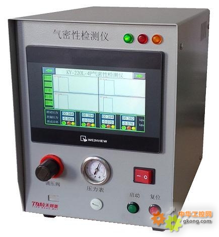

空气泄漏检测仪,是向测试品和标准品同时充入相同压力空气,测量其内部的压力变化来检测是否泄漏。
其工作过程分为下面四个步骤:
一、 对测试品和标准品同时充入预定压力的压缩气体。
二、 切断测试品、标准品和充气气源的联接,同时使测试品和标准品各自形成一个密闭的容腔,用差压传感器来感应测试品和标准品的压力差。
三、 保持一段时间后,由差压传感器(DPS)感测出因泄漏导致的内部压力差,从而检测工件泄漏量。
四、 把测试品、标准品和系统管道内的气体排放到大气,完成一个检测周期
2.1  泄漏检测原理
2.1.1  测试原理图
                     图:2-1  测试仪测试原理图
2.1.2  测试动作说明(如图2-1)
压缩空气自入口,通过空气滤清器,经调压阀到达开启阀AV1,AV1打开,AV2接通,AV3断开。向被测品和标准品加压,压力传感器显示充气压力值;关闭开启阀AV1,切断标准品、测试品容腔与空气压缩源的联接,由压力传感器感测测试品是否大漏,若大漏,则检测中断并报警、气动阀自动打开排气结束检测;若没有大漏,均衡阀AV2一直打开,导通衡定测试品和标准之间的气体;关闭AV2阀,隔离测试品和标准品之间的气体,由高灵敏度的差压传感器测出二者之间的压力差,判断测试物是否泄漏,测试仪输出合格与不合格的信号;检测结束,所有气阀打开,将测试仪以及测试品和标准品中的气体排入大气中。

发表于:2015/8/24 17:23:05
空气泄漏检测仪
