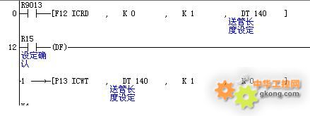

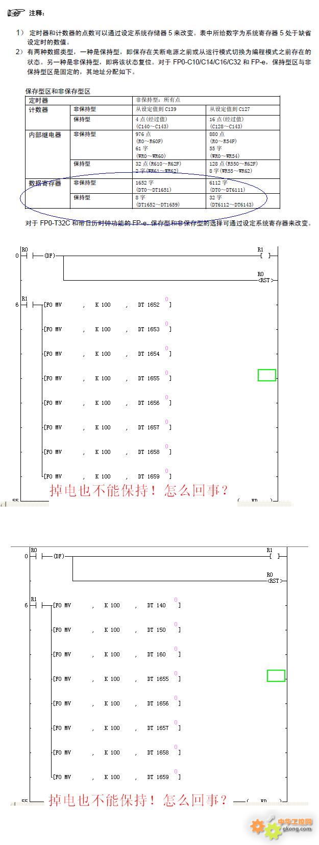

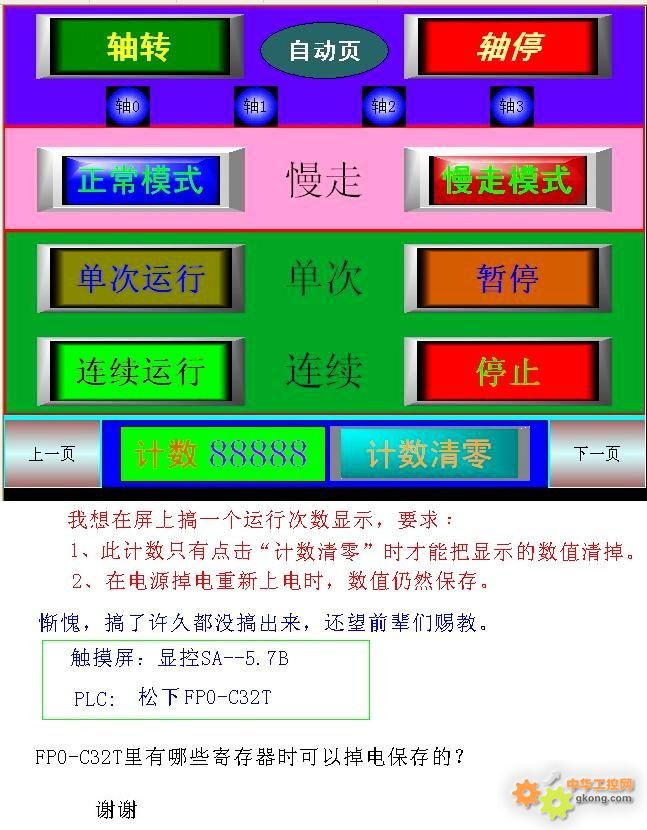

我又碰到一些麻烦了.....

松下的没具体用过,但是思路应该是计数放在停电保存的存储单元里,需要看你具体型号的plc手册。
清零就是把0送到存储单位里即可。

DT140为掉电保存寄存器开始位置

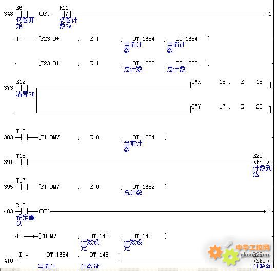

采用加减法方式计数,复位时按住1.5S清0.按住20S清总数

谢谢。我记得我实在手册里看过。知道有掉电保持寄存器,但今天翻了一天书竟然没有找到。

用掉电保持的数据寄存器;清零,只要赋值0就可以了啊

在FP0-C32T中断电保持寄存器一共有32字(DT6112--DT6143).
