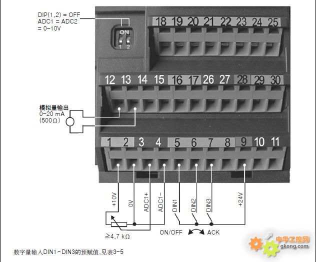

西门子变频器440、430型对所托动的电动机进行倒转怎么弄啊,我们厂都是到电机端子线,太麻烦有哪位师傅告诉一下有简单的没有,谢谢了

如果你的是固定频率运行的话,在变频器把频率改为负值就反转了

变频器上有反转控制端子。

好,楼上回答得很好。就是这么回事。利用变频器的控制字来进行正反向转换。无需电缆端子的操作转换。

只是调节控制端子,然后把参数电机方向改成双向即可

采用开关量端子信号输入,利用变频器的控制字实现电机正反转的切换。

对,端子接线介个开关就可以了。另外问问MM430面板如何实现反转?MM430只能用BOP-2滴。
