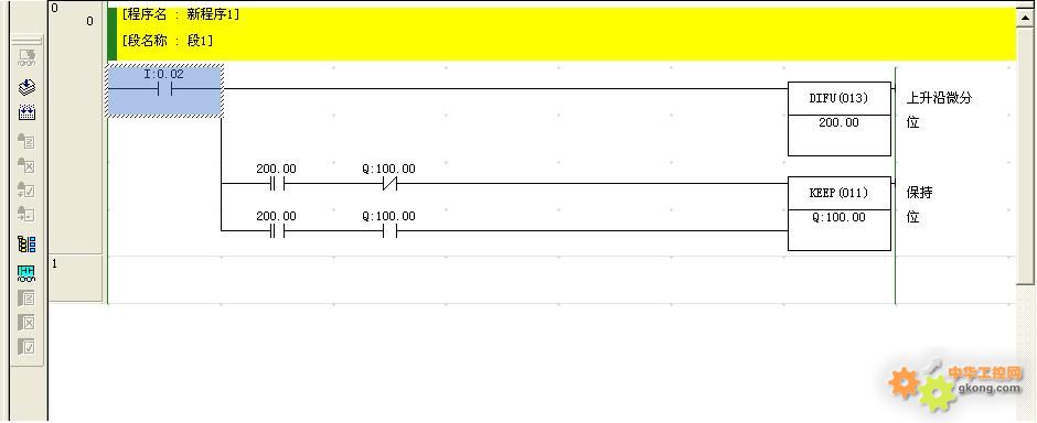

用一个按钮X0控制Y0的电路,第一次按下按钮Y0变为ON,第二此按下按钮Y0变为OFF 请问怎么实现啊,谢谢!

这是omron的程序,希望对你有所帮助:
