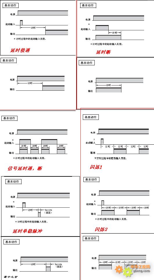

目前有没有这样的时间继电器,线圈通电后(并且一直通电,直到设备停机),延时触点立即吸合,延时一段时间后断开(此时时间继电器线圈仍然通电)。这个不像得电延时继电器。也不是断电延时继电器。不知道现在市场上是不是有这样的继电器。

有这样的时间继电器。叫通电闭合延时断开。

时间继电器T4S-8F这个好像是你想要的,试试吧

S7-300里有这样的定时器

常见定时器时序

有啊,数显时间继电器,时间可调范围0.1S-----9999S都有.两组常开常闭,还有暂停,复位,很方便的
