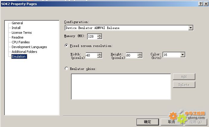

一.在创建工程选择BSP的时候,要选择模拟器
二。在生成系统的时候选择Device Emulator
三。在创建SDK的时候属性里面最后一项选择 Emulation
如下图:
当然默认的分辨率很小(320X240),需要自己设置。
然后点BUILD!没有错误 然后安装 就可以建工程基于你导出的SDK的了 当然运行起来就在模拟器了
