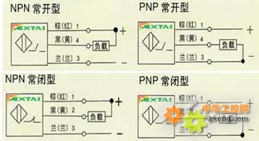

昨天我听师傅说,根据欧洲标准,棕色是电源,蓝色是电源0V,黑色是信号线(反馈)。我记得以前还见过其他颜色,茶色,褐色,黄色。请问有没有电缆颜色的国际标准或者国家标准?

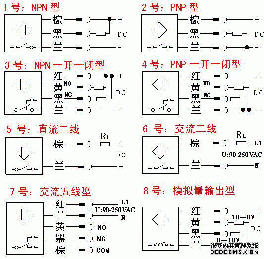

不管是日系工控产品,还是欧系工控产品,棕色(或者褐色,或者茶色或者红色)是电源正,蓝色(或者青色)是电源0V端,黑色,灰色,白色,黄色是信号线。

一般三线制传感器:棕色是电源,蓝色是电源0V,黑色是信号线,
欧系的不说了,日系的传感器几年前也改成这种颜色定义了,
5楼说的很明白。

GB 7947-1997             导体的颜色或数字标识
GB7947-2006  人机界面标志标识的基本和安全规则  导体的颜色和数字标识
GB/T 2681-1981            电工成套装置中的导线颜色。

传感器连接器线缆有国际标准,所有生产传感器连接器的厂家都需要按照这个标准来做产品。
如果按照传感线四线说明:棕蓝分别接电源正负,白黑分别接信号正负。其他的颜色,估计是8芯或者6芯线缆了
