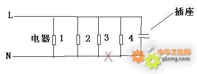

零线断了

零线断了产生感应电。

是不是接在插座上的线掉了

零线断,回路

关电慢慢检查。

这个 故障 你应该从 你有故障的这个插座往上查呀? 《即电源来的方向》查呀?
一定是在 这个插座同 电源接线处的 零线断了,《因为你说其他的插座都正常》
你就从这个插座 往上查吧! 一定能找到故障点得!
努力吧! 你一定会成功得!

零线断了,如果线路中有其他设备电会从该设备的零线传过来,有一定的压降!

把所有电器的插头一个一个拔掉,边拔边测量插座零线和火线的电压值。当其中一个电器拔掉时,插座两端电压=220时,说明该电器与插座共零线,并且是断掉的。多接一根零线到正常的接头上去就行了。等下给你画个草图。

测量插座两端电压=0,
火线通过电器4,因此测量零线电压存在感应电。
火线电压=220
符合你说的这种情况。

零线断了,零线110V的电压是感应电,要是不能确定的话,放下电试试看,注意安全
