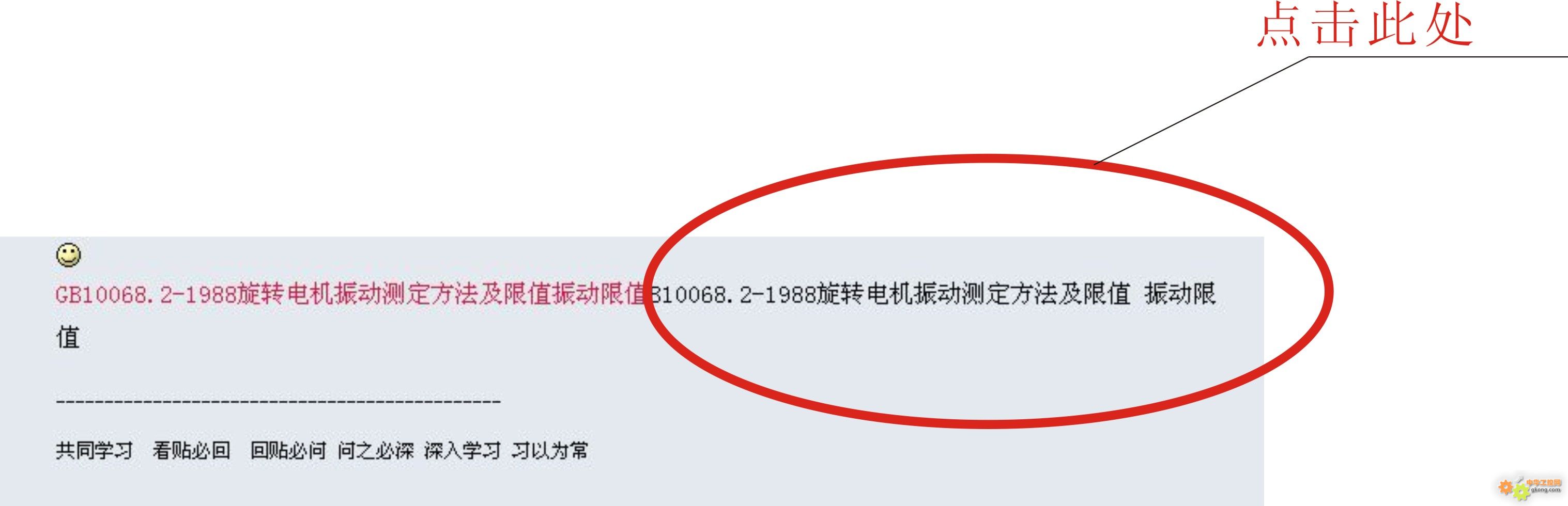

发表于:2009/12/7 16:15:23
不管怎样先谢谢1h11i的帮忙,这个还是打不开,
4169
lhlli
文章数:2608
历史总积分:4169
注册时间:2007/11/6
2010年四月影像
09工控人生征文
08年优秀博客奖
发表于:2009/12/7 16:29:18
不可能啊。宝贝。看图点。
这回行了吧
