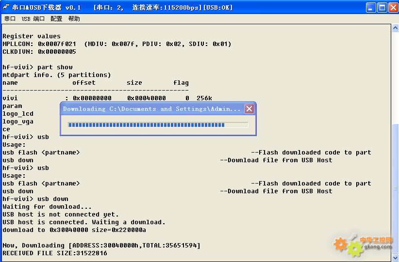

首先 本人以前玩的都是X86的,做的也是X86架构的CE
这次呢 公司买了块也不是很便宜的ARM2440的开发板 我郁闷了好几天 什么设备都没有
今天老大终于让我买好了一些设备开始干了 呵呵!
1.开发板自带的工具Com烧写工具
打开Com_hfrk.exe 配置串口,波特率115200
在菜单选择串口-》连接
2.开启ARM板子,这时候有提示 随便输入什么键进入VIVIshell,就可以输入命令了
3.输入USB
4.输入“USB down ”将USB线和你的板子及主机连接起来5.安装“usb_driver\boot下载”下的驱动
6 在Com烧写工具菜单选择USB端口,然后找到你要发送到开发板的NK0.bin点击发送 如下图:
这个过程就是烧写的过程有点慢,有个等待下载和等待校验的过程
7.当出现VIVI提示符后,输入"USB Flash ce",让系统镜像写到CE的FLASH块
8.等待烧写完毕后,一定要注意哦
这时候输入“bootce”,然后就可以启动熟悉的WINCE了
呵呵,老大就是没干这个才失败的 哈哈!最后我在帮助里面看到的
重启就搞定了 拔掉那些线 就好了!!
