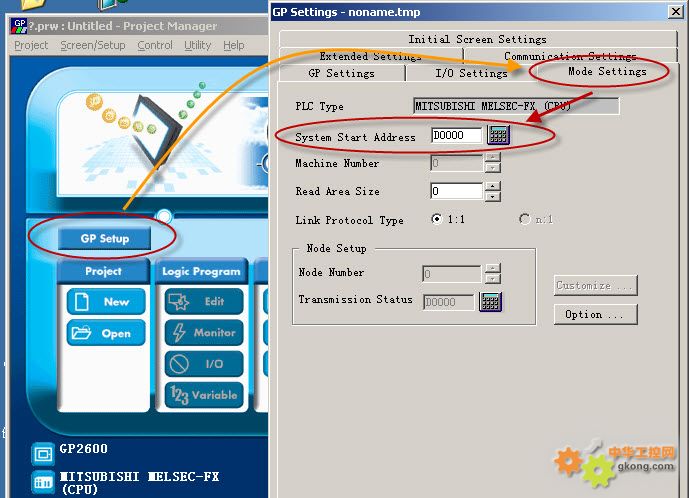

请问PRO-FACE触摸屏切换窗口所使用的地址是怎么指定的?例如我指定了D0,在PLC里面使用 MOV K1 DO,那么触摸屏就会自动切换到界面1,我研究了很久都找不到是在哪里指定的?

以下是引用qiuwenjie100在2009-12-2 7:01:11的发言:
step1:
如图所示

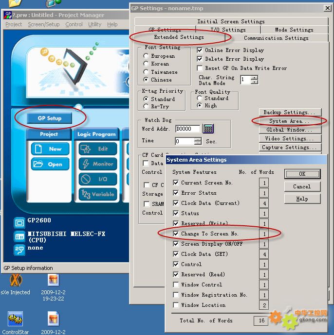

step2:
如下图所示

发表于:2009/12/2 19:33:45
首先指定系统起始地址为D0(当然,你也可以根据你的要求来指定,比如D100等等。一般默认是D0);
其次你要使用系统区;
最后注意change to screen No.即LS8.
如果你的系统起始地址为D0,那么对应于LS8的地址就是D8。
你直接写MOV K1 D8的话,画面就会自动跳转至第一幅画面。
但是你跳到第一幅画面后,必须对D8清零。否则下次跳转不能。
