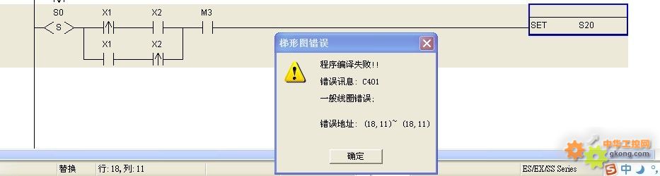

大家好!帮忙看一下这行程序怎么不能编译阿?在线等待高手回复,先谢了!

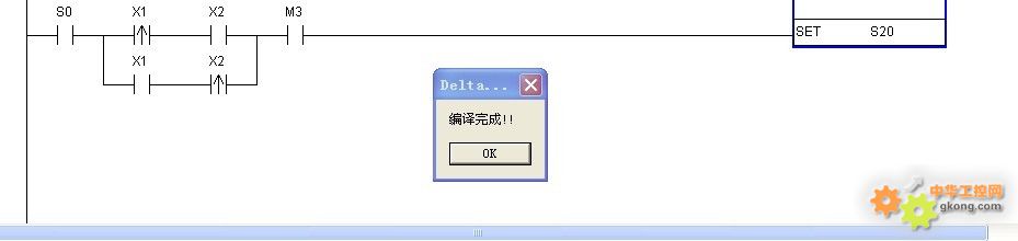

这样就可以。 就是不能用STL

前面是否有SET S0 ?

谢谢版主! 问题解决了。 前面是有SET S0的, 我忘记写RET了 晕死了,哎!
