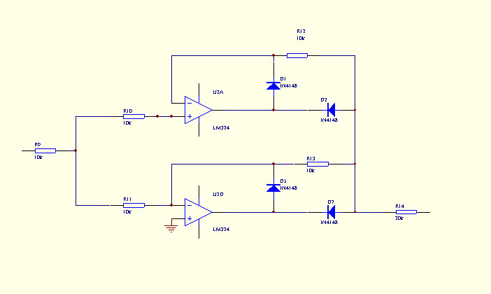

最近迂到一个问题,不知是何用意。
哪位高手知道,请给指点一二。

你要是不知道是干什么的,别人就更不知道了。你这个电路是从哪里抄来的?如果没有抄错的话,他好像是一个模拟量信号处理电路,是将一个有极性的模拟量信号变成一个恒为负值输出的模拟量信号。Vout = - │Vin│
呵呵,你不会是在考人们的模拟电路基本功吧?这东西现在已经很少有人用了。都是通过数字化的软件来实现的。

这是一个普通的不论极性的放大电路

哈哈,有上当的了。
这个电路既不是绝对值的,也不是放大的。它的特点是,输出信号的数值的绝对值跟随输入信号1:1;极性永远为负。这个电路实际上是一个运算电路。Vout = - │Vin│。
如果有兴趣,可以自己搭一个电路做做试验,就清楚了。

这个电路是交流放大电路

你客气什么?是不是赶快说说这个电路是哪里抄来的呀?
怎么会是交流放大器?正向的电压信号能通过两个反顶着的二极管到输出端?不太可能吧?不应该是交流放大器。

不可能是交流放大器,因为两个运放的输出都有一个相同接法的二极管.

3楼说得对

是不是整形电路?
