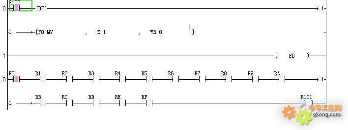

请教各师父:
关于松下FP的PLC 传送指令疑惑:为什么不是R100闭合,R0、R1、R2......RE、RF就都会闭合呢?
事实是:
当K=0时,全OFF;
当K=1时,R0为ON,其余全OFF;
当K=2时,R1为ON,其余全OFF;
当K=3时,R0为ON,R1为ON,其余全OFF;
当K=4时,R2为ON,其余全OFF;
当K=5时,R0为ON,R2为ON;,余全OFF

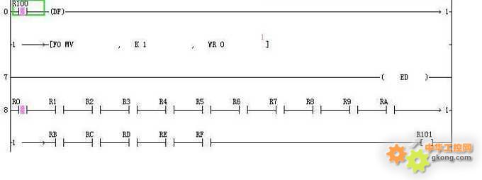

这张清楚些..

十进制1 化成16位二进制就是 0000 0000 0000 0001 所以就是R0通

R100实际指的是WR10的第一位,写F0 MV,K1,WR10就行了
