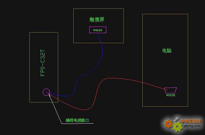

请问:
有没有公用的电缆线,或者一个转接插头什么的?我不想在机器调试时,电缆线老是要拔来拔去。

发表于:2009/11/27 23:36:49
你的触摸屏是什么型号的

发表于:2009/11/28 6:49:32
你是FP0的,PLC与屏的线不用RS232不行吗

发表于:2009/11/28 9:06:54
呵呵;可以用触摸屏的穿透功能来实现;前提是你的屏对PLC有这项功能;

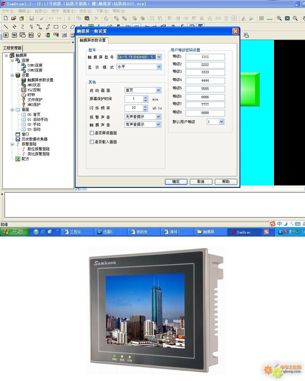

发表于:2009/11/28 11:25:01
我的屏....
我的屏是显控SA-5.7B。

发表于:2009/11/28 12:01:35
呵呵;这个对松下PLC好象是没有穿透功能的;

发表于:2009/11/28 12:55:17
没有这东西

发表于:2009/12/10 20:47:09
威纶MT6056I系列,有穿透功能
