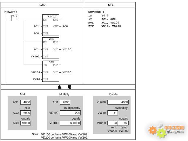

请问图中左边的梯形图和右边的语句表是相同的吗?为什么语句表少了一个操作数呢表情

一样。
因为楼主不仔细看手册,手册上对于MUL ,DIV指令的说明是:
    在STL乘法指令中,32位OUT的低位字(16位)作为乘数之一,所以:
MUL AC1,VD100 等价于将VD100的低16位,VW102×AC1=》VD100
对于DIV指令也相同。
所以,LAD与STL意义相同。

发表于:2009/11/27 12:29:28
你自己在软件上编一下,然后转一下就知道了
