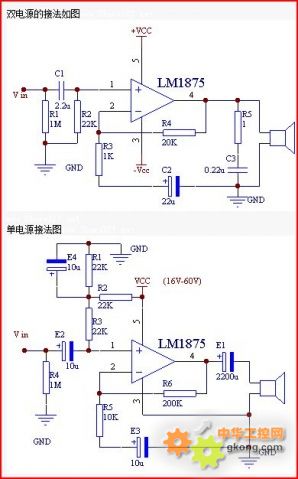

有没有高手知道这些符号代表什么电子元器件啊

这都是一些电阻电容,功率放大集成块 扬声器等。没什么特殊的。

你这个功率较小,音质一般,电路复杂,建议你采用LM3886

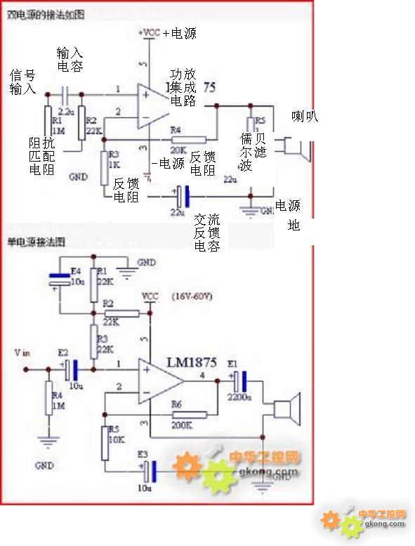

上图是无输出电容(OCL)的互补对称放大电路。
下图是无输出变压器(OTL) 的互补对称放大电路。

这就是一个简单的音频功放电路,没什么特殊元件。

功放电路

请看解释

很简单的音频功放电路
