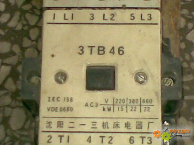

这个接触器是3TB46型号的老式接触器,谁知道它能承受多大的电流。22KW的电机做星三角可以使用吗。

应该可以使用的。

接触器上已标明380V 22KW

可以使用,已标明380V 22KW

可以使用,已标明.

额定电流46A.

你那是什么类型负载?由负载来决定不要光看是多少千瓦的。复杂的负载要降级使用。不要随便改接法,Y型往往带不了多少原有的负荷。

没问题的 可以

上面不是写了可用于22KW的电动机吗

我要做星三角启动的三个接触器使用。
