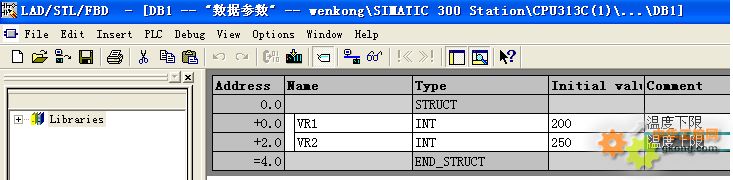

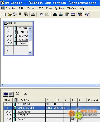

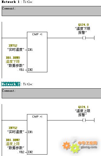

S7-300硬件配置与组态举例
硬件配置:电源模块PS 307 5A、CPU模块CPU313C(集成DI24/DO16/AI5/AO2)、人机界面TP177B(5.7单色触摸屏)
硬件组态:如图1,
数据块DB1定义:如图2,“温度下限”、“温度上限”与触摸屏进行数据连接,通过触摸屏设置其参数,DB1中的数据掉电可保持。
梯形图程序:如图3,数据的量程(线性)转换放在触摸屏中处理很简单,不需在PLC处理,完了自己PLC中对采集的模拟量做一个上下溢出处理就可以啦!
