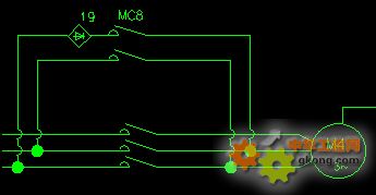

如图,主回路断开后,延时继电器T1控制MC8闭合数秒后,再次断开。
所驱动的电机用于上下移动。
请教:在其中一根换相线上串联一个二极管的作用是什么。(只用到了4个二极管的其中一个)
个人理解:二极管使反向制动过程中,仅有半波有效。使制动过程平缓。
不知道这个二极管的串入,有什么实际效果。
跪求详解。

是能耗制动。

能耗制动

个人认为是反接制动,一个二极管 电压就只有额定电压的0.45倍。确实能减少冲击。

2,3楼讲的对是耗能会动 当电动机投入直流电流正旋转的电机就会停下来 停下来的快慢与投入直流电电流大小 有关原理请参考电力拖动技术
注意 电动机运行交流接触器与制动接触器的逻辑关系
投入直流电流时间和大小要进行控制

能耗制动,楼主可以去看一下能耗制动的原理

大概看了一下资料,还是有几点疑问。
1、既然是能耗制动,为什么MC8那组线要换相连接?
2、根据能耗制动接线图,有桥式整流模块可用于能耗制动,为什么只用到一个二极管。

个人认为这还不是能耗制动,首先能耗制动应有整流变压器,如没有变压器的单管制动也应该有N和二极管相连呢,无需换向啊,但反回来想这个二极管消去负半周,输出了恒定的磁场,产生制动转矩,还是能耗制动啊。蒙了,楼主能说一下这是什么东东,里面为什么没有电阻啊?没有电阻就不应该是能耗制动。
