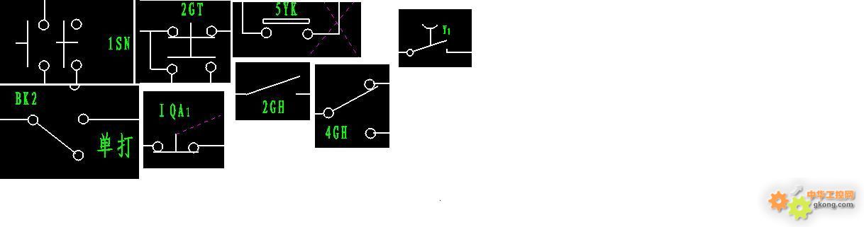

如题,期待前辈

这是老标准了。找这么老的干吗呀

有个80年代的图纸,看不懂呀。所以想找来看看!论坛一个朋友告诉我那2个标准里有。就想问问 ,看看谁手里有。我参考下

我手里有纸质的。有不懂的发上来可以说一下。

图形符号差不多。但是具体是分析。是手动按钮,开关,还是继电器的辅助触点。就不好分了。只能通过文字符号来分析。 特别是GT  GH  BK   Y1(好像是延时继电器的触点),QA有几个论坛的朋友跟我说是自动开关。这个自动开关怎么个控制方式。

前面几个在老国标中没有标示。可能是组合符号。QA是起动按钮。但是开关符号是停止按钮的符号。自动开关是ZK。你最好把图传上来。因为在当时画图有些地方很不正规,也不一定是按国标画的。再有那时很多工程师都 是搞机械的改行当电气工程师的。所以当时的图不一定按常规出牌的。

是够老的,找本电气工程师手册看一下应该有的
