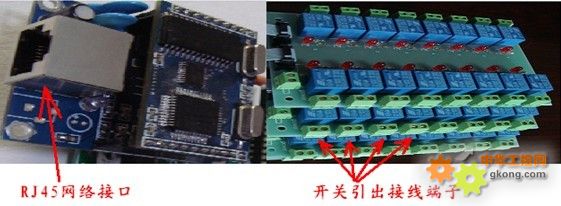

该局域网络(以太网)控制开关板采用TCP/IP协议与控制主机(PC机)进行通讯,运行稳定可靠。传输距离远(通过交换机级连可以达300米,甚至可以通过互联网超远程控制),每块开关板分配一个唯一的IP地址,通过IP地址进行控制数据的传输区分;可以控制的开关板的数量大(最多255个开关板),每块开关板上面有16个开关,控制主机通过网络总共可以控制4080个开关,每个开关触点容量为220V/10A(就是说一个开关最大可以控制一台220v/10A(大约2000W)的电器设备);网络施工简洁,布线不方便的场所可以采用无线局域网。控制模式分单开关模式(一条指令一次控制一个开关的通断)和多开关模式(一条指令一次控制多个开关的通断)。
