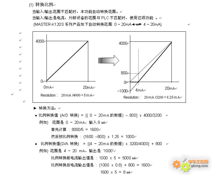

最近使用台达的PLC与AD模块压力传感器来做压力值的显示,但是只显示拉力的值,压力的值不会显示。拉力传感器的输出方式:拉为正输出,压为负输出。
压力传感器的输出为-10V--0V--10V。AD模块的转换比为-10V相当于-8000,10V相当于8000 。望高手赐教

您没有给出拉力传感器的量程范围,还句话说,怎么知道-8000——+8000对应多少力呢,自然公式也就给不了你了!
应该是这样呀
