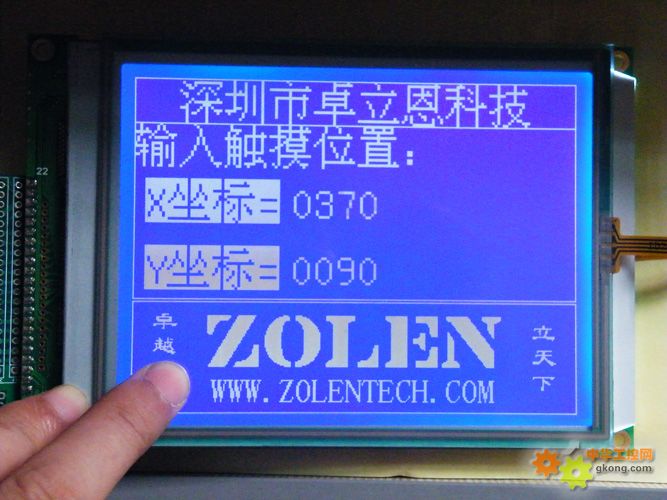

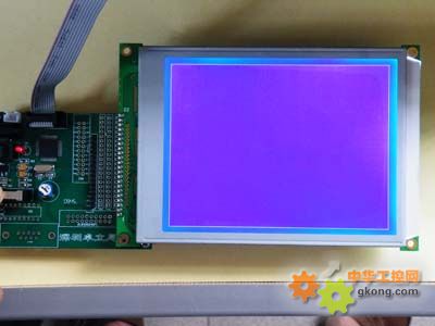

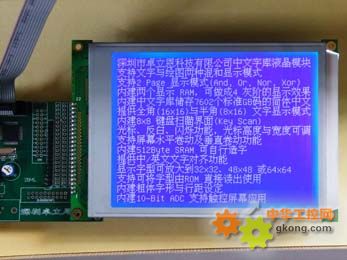

320240中文字库LCD图片
有图片啊,之前不知道怎么上传,现在补上

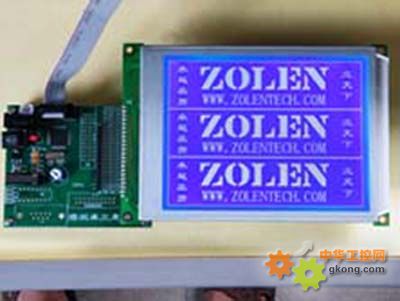

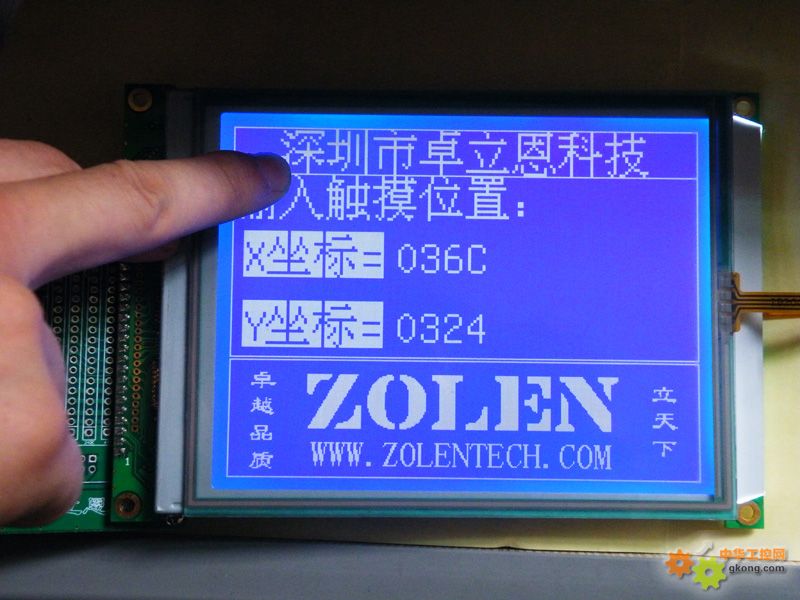

继续上图

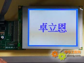

显示图
