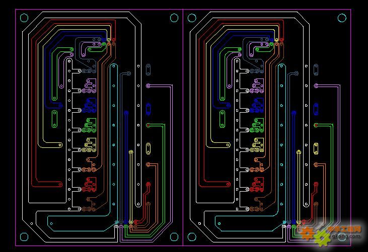

我买回来了覆铜板、三氯化铁、大头笔,准备自己做继电器的控制线路板。感觉非常繁琐、麻烦。请有经验的师傅指点一下制作工艺,三氯化铁溶液的浓度该多少,浸泡时间该多久?我的板是120mmX170mm。

用大头笔描线路不好,要用毛笔蘸油漆描线路,干后再用刻刀修整(注意!描线路前用洗衣粉或汽油、或天那水先洗一下敷铜板),然后用一比一的三氯化铁浸泡,并且要不断地晃动(摇晃),通常要半个小时以上才能腐蚀往一块电路板,如果电路板大的话可能要一个小时以上。想快些的话,最好保持水温40摄氏度左右。
像你这样规矩的电路,一般来说我是用刻刀来刻,这样比三氯化铁腐蚀好做得多,但三氯化铁腐蚀法比刀刻轻松的多,只是麻烦点。

谢谢老头子。自己手工做太繁琐了!我把覆铜板先喷一层油漆,烘干。然后用激光打标机打出来...再用三氯化铁浸泡...呵呵资源丰富。。。
