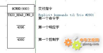

请交各位老师这个传送指令是什么意思,怎么使用?他和@cmnd有什么区别?谢谢~!

发送一个Fins命令并接受应答。
它和@cmnd的区别在于:当执行条件为ON时:cmnd每个循环均执行,而@cmnd只在上升沿时执行1次。
