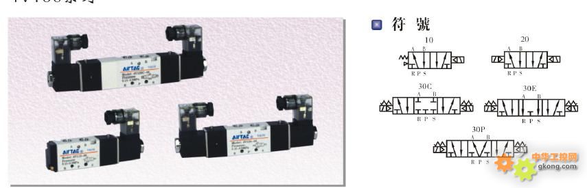

虽然用过电磁阀,但对于电磁阀的一些含义真的不是很明白,在网上搜也没搜到,可能问题太初级了吧,
示意图在附件中,想问一下,里面的箭头表示什么,上面表示是B到S,P到A,到底B,S,P,A 各表示什么呢?
然后到下面的30C了,A,B,R,P,S ,又变成T字装了,箭头旁边又来了个T,我始终看不明白,而且箭头为什么
有的垂直画,有的斜着画?箭头的位置和T的位置有什么考究呢?谢谢大家!

10是一个两位五通电磁阀,左位接入系统的时候压缩空气从P口到A口,经气缸回到B口,通过S口放气。R口不通。箭头表示两个口之间相通。T表示不通。右位你可以自己看。

2楼说得对。从图上看,几个是气压用的电磁阀。
有几个方框称几个工位,有几个通气孔称几通。例 10的是二位三通阀。30C的是三位五通阀。
P是气源的入气孔,A、B是两个出气孔,R是排气孔。

主要是路数、通和不通

能讲得详细点吗?那个五通我还是不大明白啊,位数是看得懂的

左边的框图代表左边的线圈得电或是弹簧作用
右边的框图代表右边的线圈得电
