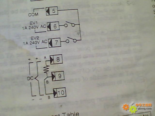

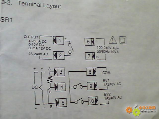

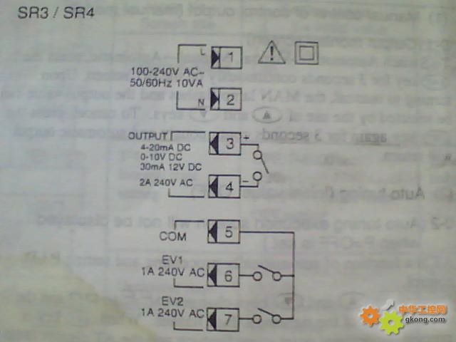

这是日本岛电(SHIMADEN)公司生产的温控仪表。图一是SR1系列;图二,图三是SR3,SR4系列。对于SR3,SR4系列,当用热电阻时,9和10要用电线连起来。当用热电偶时,接8和10.对于SR1系列,有类似的接线。
