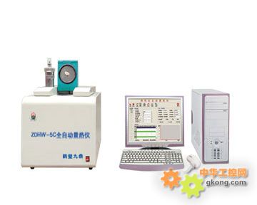

自动量热仪的维护
(1) 经常人工补水。标准要求外筒水量要比内筒水量多5倍以上,由于仪器空闲时和测试中都会蒸发掉一部分水,并且试验中取出氧弹时也会带出一部分水(每次约2g),损失的水,最终都会造成务用水箱水量热仪减少,久而久之导致外筒缺水,热容量发生变化。有的量热仪还会使内筒进水量减少,会使内筒水量达不到每次保持误差小于1 g的要求。因此,需根据实验量热仪的大小不定期给量热仪补水。
(2) 经常用标准煤样检查仪器准确度。当仪器准确度发生偏差时,应进行分析。如不属于试验操作问题,则应立即重新热容量。检查仪器准确度尽量不使用苯甲酸,如使用苯甲酸应尽量热仪让苯甲酸应尽量热仪让苯甲酸质量为0.7-0.8克,因1克苯甲方酸产生的温升与热容量时基本一致,其测温误差检测是出来。
(3) 控制好环境温度。从理论上讲,外筒水温与环境温度差值越大,其热交换的量也越大,因而引起内筒子的热损失也越大,假设仪器的热容量为10000J/K,则校正值每偏离0.01K,发热量就会偏离100J/G,再加上其它因素影响,发热量测值会偏离更大。从经验来看,每做一个发热量,外筒温度就会上升0.1~0.2,如果连续做10个样,外筒就要上升,而环境温度每升高,绿肥据经验,发师范测试值勤就会偏高左右,所以保持好一个好的环境和环境温度,对保证发热量测试结果表明准确是很重要的
(4) 定期更换外筒子水。水筒子水长时间使用会混入杂质,从而使量热系热空量产生变化。一般可视试验次数多少6 个月到一年更换一产次,但如果发现水中有脏物时,就立即换水,以免水泵和阀门正常工作。
(5) 每次实验结束后,应将量热仪上盖打开,以便加速低筒内水温,如长时间不使用将量热仪上盖关闭,以防内筒被污染。
(6) 不要随意拆卸仪器;没有水的情况下不要启动水泵;间断使用的或备用的仪器应经常通电进行废样试验,以防阀门和水泵长时间停用后不灵活或生锈。
(7) 要保持内筒清洁。点火电极应经常擦试,以免表面结垢,造成点火失败;搅拌器扇叶应注意清洁,防止沉积上面的赃物再产次洗入内筒中。
(8) 注意保护感温探头,避免碰撞。探头一般由纯铂金丝在玻璃棒上绕至而成,表面覆盖一层薄的玻璃一旦玻璃碰碎就会渗水,使铂电阻阻值变化,此时温度显示值会乱跳,测温不准,此时要马上停止试验,进行维修更换。
(9) 使用过程中注意不要将水洒在内筒边缘,防止内外筒夹层进水而导致平行样超差。
(10) 使用Windows版本测控软件的,在试验时电脑不能同时运行其它程序(包括病毒实时监控程序、屏幕保护程序等),以免对测试过程产生干扰,影响测试结果。
(11) 氧弹应定期进行20.0MPa的水压试验。每次水压试验后,氧弹的使用时间一般不应超过2年,平时应注意观察与氧弹强度有关的结构,如弹筒和连环的螺纹、进气阀、电极与氧弹头的连接处,如发现显著磨损或松动,应进行修理,并经水压试验合格后再使用。
