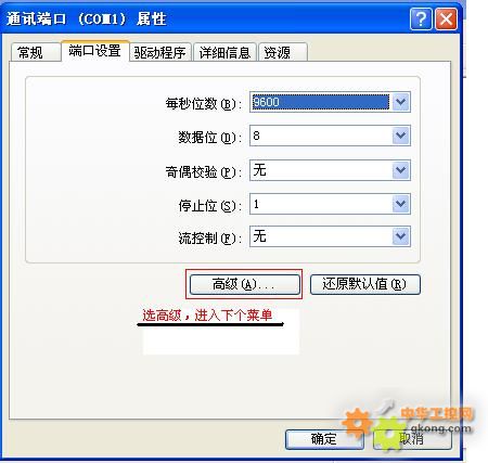

去买的USB不能在线。。。PLC是cpm1a的。。。这是什么原因呀。

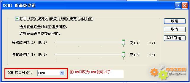

看你的图应该是是驱动已经安装了,只是COM口是COM3,把COM3口改回COM1就可以了,最好不要改软件端口,很多软件默认端口都是COM1的。

呵呵;软件里也选COM3;
还有你的CIF02电缆是不是能用;

是USB转接器驱动没安装好或者是COM口的选择不对!
