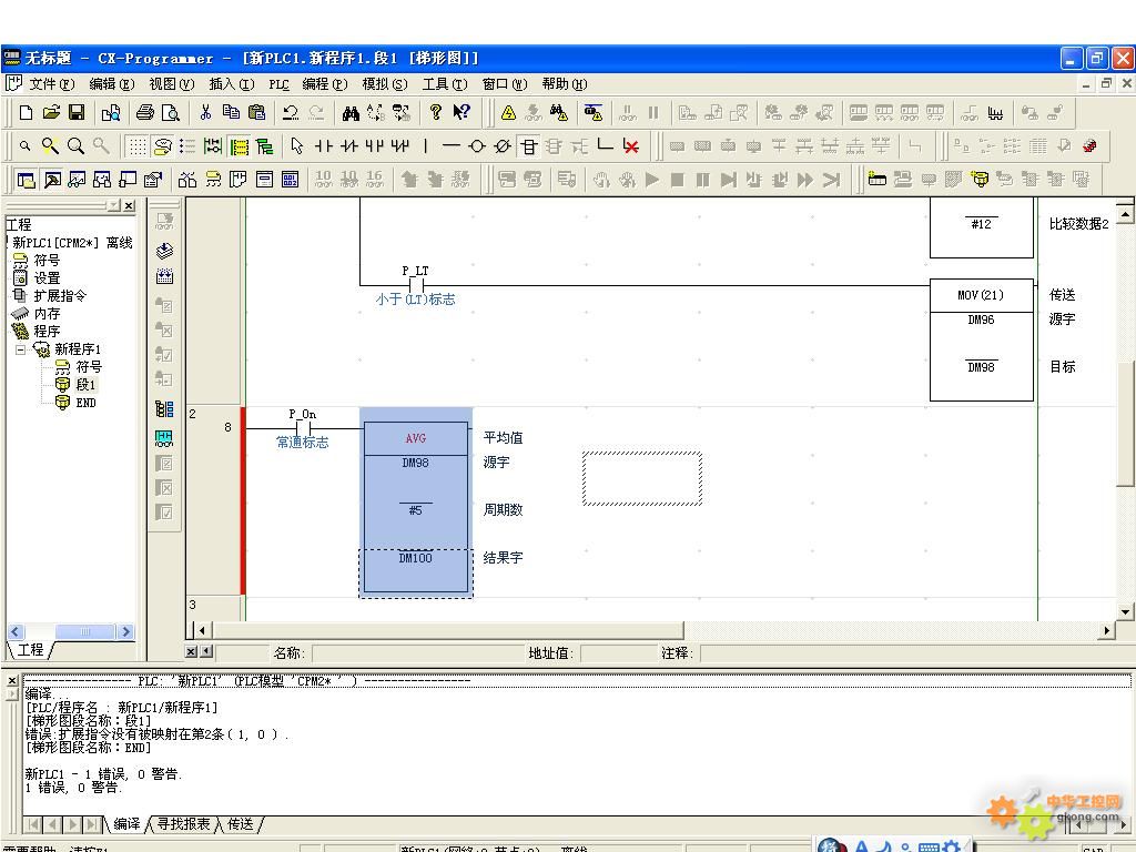

请问高手AVG指令出错在哪里?

你确定你现在用的PLC支持这条指令????

肯定支持。

在这个型号的PLC里面
AVG属于扩展指令
要先对其进行定义
详细加我QQ247768804

双击AVG指令,点“详细资料”,然后点“扩展表”,找到AVG,点设置。

可以的~!
最好选择右面没有指定指令的数字进行设置

谢谢大家.
