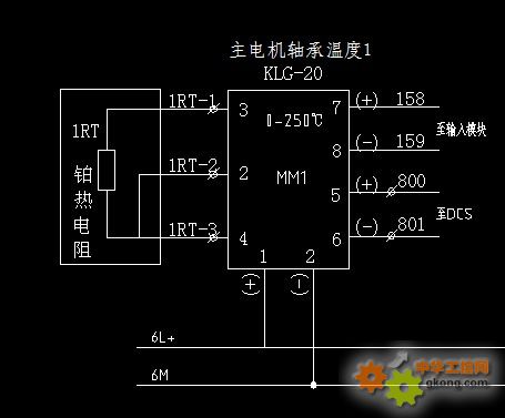

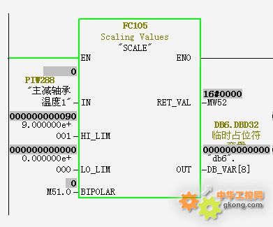

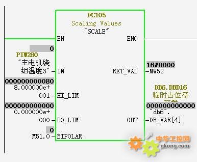

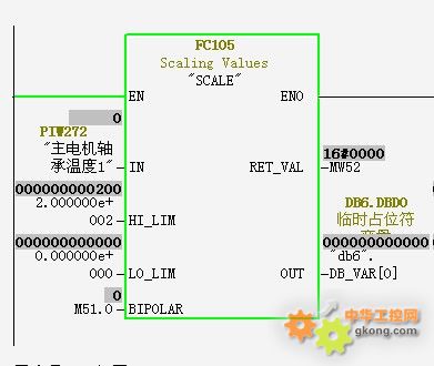

我对FC105是这样理解的,IN是模拟输入端,HI_LIM是工程量的上限值,LO_LIM是工程量的下限值。然后大家看上图,模拟输入端都是铂热电阻,为什么这3个FC105的HI_LIM的值却是不一样呢?一个是0-200度,一个是0-80度,一个是0-90度,为什么3个相同的铂热电阻输入,工程量的上限值却是不一样呢?平常RT铂热电阻的量程应该是多少呢?是多少度到多少度之间呢?

如果是热电阻,输入是不需要fc105转换量程的,直接就是温度/10,所以没有量程上下限的问题.
但估计这是热阻温度变送器,转换到4-20mA或其它值了的,在PLC中数值是0-27648,采用fc105做量程转换.

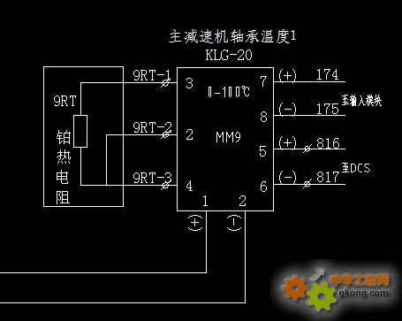

是这样的,现场有3个铂热电阻,然后分别接到3个变送器上,变为4-20MA的电流后,再接到PLC的模拟输入端上,对应的地址是PIW272、PIW288、PIW280,在程序里,为什么会出现3个不同的HI_LIM,一个200度,一个80度,一个90度。难道现场那3个铂热电阻的量程都不一样吗?一个铂热电阻的量程是0-200度,一个铂热电阻的量程是0-90度,一个铂热电阻的量程是0-80度。是这样吗?还是怎么回事?这个HI_LIM表示的是热电阻的最大量程值吗?

看图纸上好像就2种量程的铂热电阻,一种0-250度的,一种0-100度的,然后接到变送器上变出4-20MA的电流,那为什么FC105里HI_LIM的上限值不是250、100,而是200和80、90呢?
