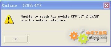

请教个问题,点在线时弹出下面这个窗口是什么原因?

原因有很多种,比如,你忘记插连线了,比如你使用的是平行线缆而不是交叉线,太多,请点击Help来看推荐的解决方法.

报警信息是找不到CPU317模块。原因有几个。看是不是连接电缆连接不好,还是模块电源没有,还是模块没有连接好。

在online的interface里正确设置,确保这个接口的接线良好.

打到调试运行那个档再试试。

是找不到CPU317模块了
