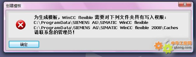

我的winccflexble2008 在vista系统..和xp系统..安装提示都是不成功. 但安装都都完成了..授权都都正常了.
软件启动也正常...但就是无法创 建新工程...提示...
改了文件属性后 还是一样的结果..
向各位请教了.
还有更让人上火的是现在winccflexble2008软件无法卸载..

可能系统不支持

咨询西门子

用户权限应是管理员

这个还真是个问题。在安全模式下能不能卸载呢?

xp系统需专业版的才行,必须用管理员身份登陆系统
