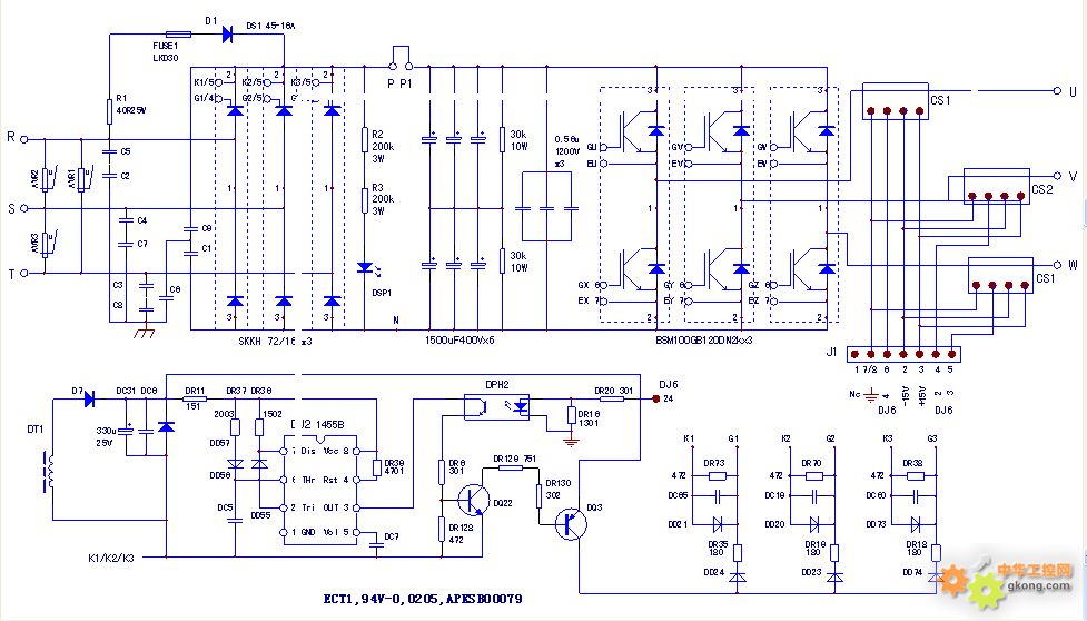

在图中P和N之间的电压是多少?在负载无输出时,电压是不是会升高?

额定电源电压条件下,P\N之间在停机状态,约在550V左右,负载情况下,约为530V.电压不会上升太高.
在负载侧电机反发电能量回馈时,制动动作电压约为660V左右(变频器有内置或外置制动单元和制动电阻时).直流回路电压680V以上,一般会跳出OU(过电压)故障,变频器停机保护.厂家不同,变频器的动作保护值可能有所差异.

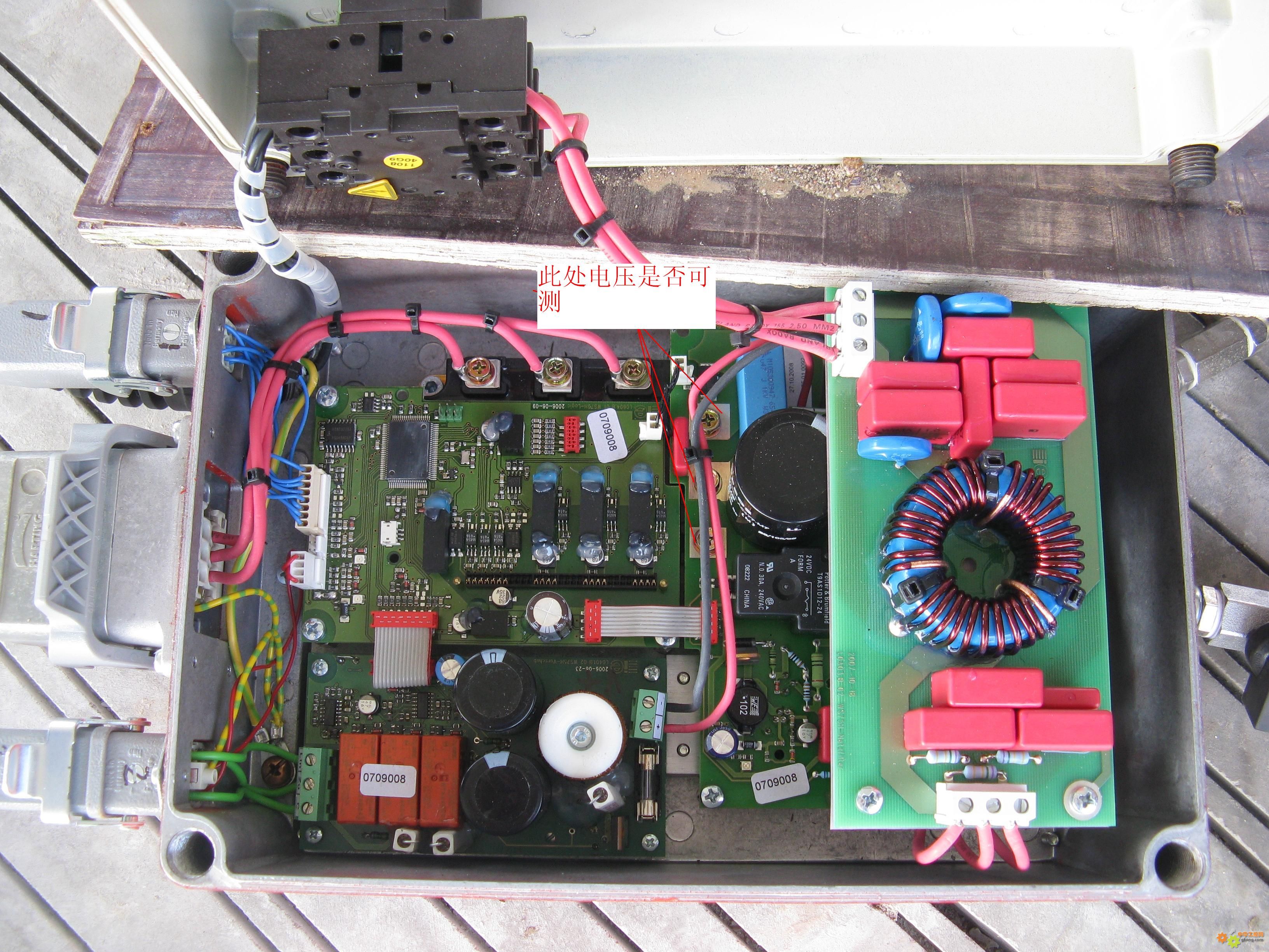

谢谢楼主回复。现有一个不知是不是变频器。如图。画的此处电压是否可测处的电压能用万用表测量吗?会不会把万用表烧坏?万用表1000V.
现在开机按动按钮无反应,估计是整流部分坏了。但是不知能不能用万用表1000V去测,有一次有个电工说测后万用表就烧了,请楼主给分析一下。

烧的表可能为数字万用表吧.用指针表,如挡位和量程不错的话,不会烧的.
用数字表测量三相动力电源与三相整流电压,一般情况下是不会烧表的.整流值约为550V左右.但测量变频器的三相输出电压,有可能烧表.三相输出实为几十kHz的载波电压,可能有电压过冲成分(电压尖刺),用数字表测量,非但不能得出准确值(往往电压显示值过高,甚至超量程),而且有可能损坏数字表,我也有过挡位与星程都对,但损坏过数字表的经历.但测量整流电压,用1000V直流挡位,没有问题的,除非数字表本身质量太次.
图中是变频器吗,先确定是个什么机器,再确定测量点是个什么性质的电压,再测量啊.先用1000V最高挡位测一下,没有问题的.

用的是指针式的,我也怀疑。不过确实是指针式的。因为我亲眼见的。我们测得就是指示处的电压。不过是不是变频器不好说。但是肯定是和变频器差不多的。因为他带着一个三相电机和两个小电机。那个小板我估计是控制两个小电机的。德国人也不厚道,把芯片上的符号都给刮掉了。呵呵。
