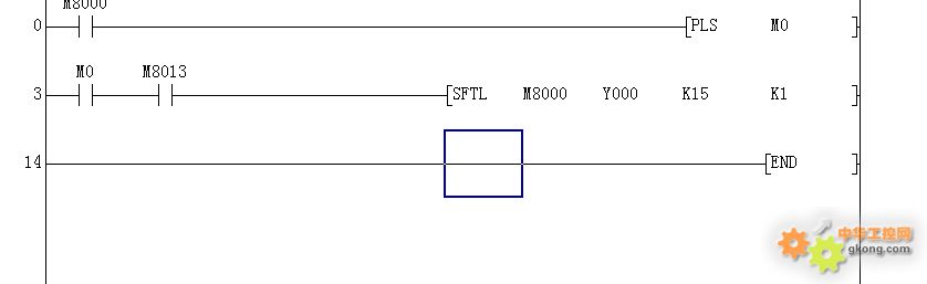

我用一个PLS和一个M8O13组成一秒脉冲,怎么没用的

zhougangq在2009-10-31 12:22:12

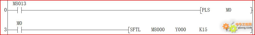

因为你使用的是M8000,如果将第3步的M8013去替换M8000,就有用了。

喔,要把M8000,跟M8013换个位置才行,我第一步上是M8000,第二步是M8013

用M8013就可以
