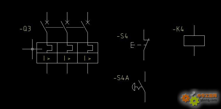

为什么做图时元器件的前面总带个负号?比如我看别的图纸或是用AutoCAD Electrical 2008做图时,会出现-KM、-KA、-QF。什么意思啊?为什么前面带个“-”号呢?不用可以不? 这些“-”有什么作用?代表了什么?

项目代号中的种类代号,加前缀-,以区别于其他代号段;当只有种类代号时,也有省略前缀的,但不知是否符合标准。具体记不太清了,总之上一种规定的用法。
   可参看“电气制图”标准。

我只有 86 年的老标准(印刷品),后来没有收集这方面的资料;应当是在1996年及以后,“电气制图”方面的标准进行了修订,并且名称也变了。
当时“项目代号”的标准号是:GB 5094-85,后来该标准似乎被取消、而并入到了“制图"标准中。
电气制图(名称记不住了)的标准号是:GB/T 6988;
“电气图用图形符号”的标准号应当是:GB/T 4728。
可根据标准号,逐渐查找资料。

高层代号=  位置代号+  种类代号-  端子代号:

标准的图纸上都要有这种东西
分的很清楚,对于大系统来讲,这套很实用,但如果是小系统,这玩意就有点烦了
ACE标准制图,还是很好用的

这是绘图软件里面自带的,放上元件就有这东西了,自动标注的
