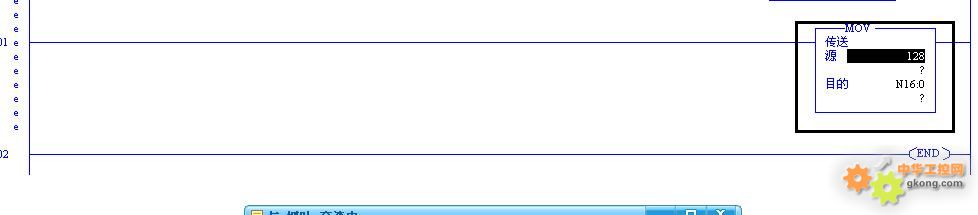

我的plc程序里就下面一行语句,
,N16就是我的保持继电器(4xxxx),我的程序里没有什么其他的通讯程序了,没有用什么MSG指令,这样行嘛,但是用了modscan32测试了一下,40001里没有我想要的40001=128
如果你方便的话,可以加我QQ:250733345,非常感谢了,如果需要的话,我可以金钱报答你,我的项目很急
