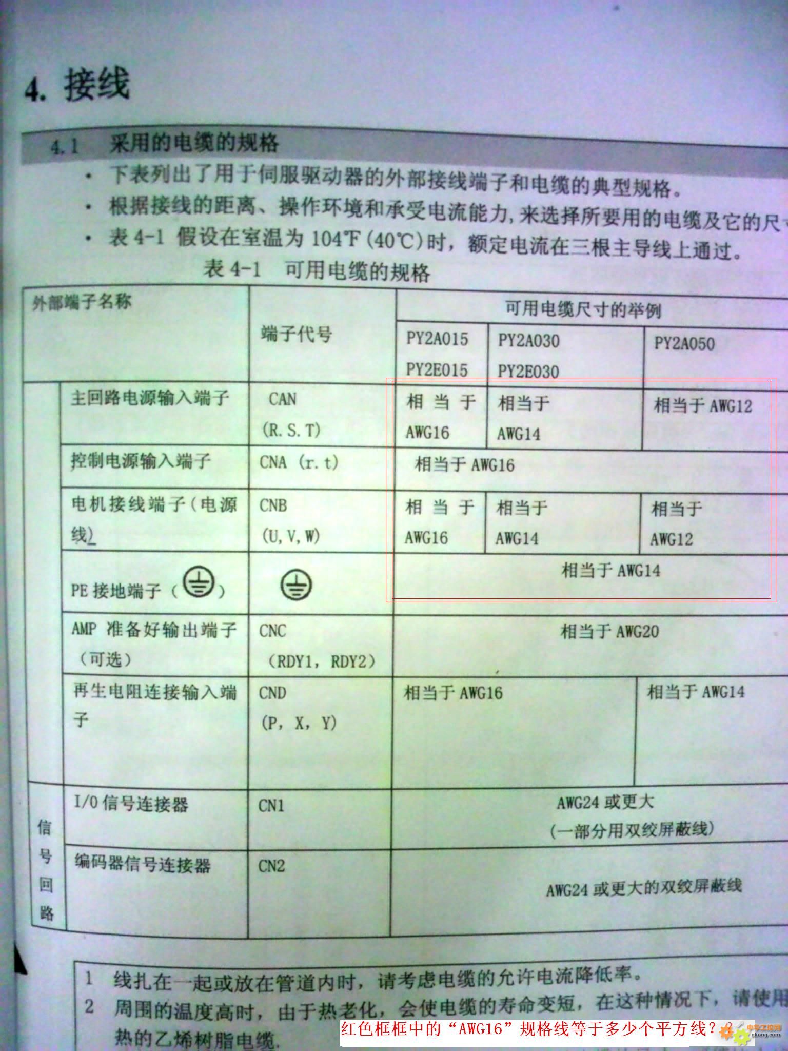

这等效于多少呀?

原来导线的规格还有这样表示的!这究竟相当于多少平方的线呀?

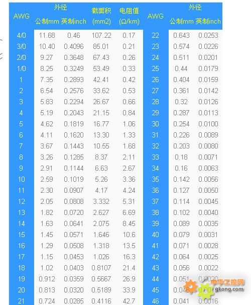

找到了

看来并不能跟国内的电缆相对应。

就是各国有各国的标准啊

各国有各国的标准

电缆应该有标准呀

AMG16相当于1.5的线。
