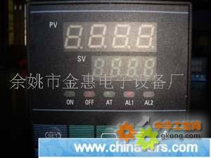

单位设备用这块表,有一电机时转时不转,最终发现是这块表焊接处开焊,造成电机问题。
这只是一块压力表,显示数而已,怎么会影响电机呢?

断续接通导致接触器动作

压力表也会有开关信号输出的,是不是把它的开关点接到控制电路中去了

因为压力接入了电机控制反馈线路,所以它的接触不好,直接影响电机的运行。

有道理!

压力表是不是用于控制液体或气体压力,用电机带泵进行控制。压力变化,输出变化

主要看你怎么用的呀,可能是模拟量或开关量控制的电机转速

具体要看你的控制电路了

没有,设备用一年多了,最近出的毛病
