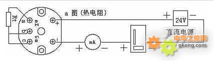

7、热电阻温度变送器的接线及调整
 变送器的接线原理如图所示。端子+接24V电源正端、端子-为4~20mA电流输出端,该端经负载电阻后(显示仪表)回到24V电源负端。
   端子a.b.c接热电阻。变送器有零点及量程调节电位器,便于用户进行微量调整。

大侠,我要说明书啊,不是产品介绍,呵呵,谢谢

说明书,比可简单呢,只有个接线图

要说明书 干嘛 没有用的 只有接线柱 和接线图 总要的是看你接什么显示表 要那个显示表的说明书!热电偶 是人都会接 但是 显示表 调参数 不是是人就会设置的

呵,可是我客户以前就没接触过温度变送器,我不可能给他手画一个吧
