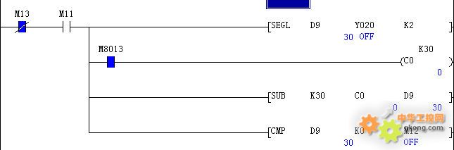

[size=4]本人做课题设计遇到点问题,就是SEGD和SEGL指令的使用,我使用GX-DEVELOPER8仿真的,请看图
1.使用SEGD指令时,触发后为什么k2y010下面显示仍是0
2.使用SEGL指令时,触发后y020下面的OFF是什么意思
3.怎么使用SEGL显示一组2位数码管
我的想法是利用SEGL做个30秒倒计时,我哪里出错了,望指点,谢谢了[/size]

D1中存的数据是什么?它的低4位,译完后,传给K2Y10.
Y20没接通
看FX2N手册263页

D1中的是1,不是直接SEGD D1 K2Y10就可以显示1了吗?y10没接通什么意思?y10~17不是接数码管的a~g吗?
