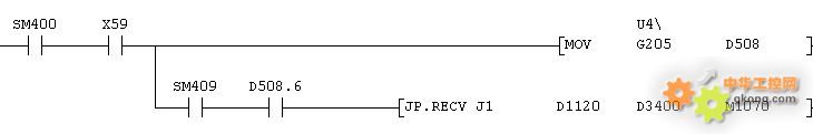

由于本人最近在学关于以太网通讯方面的内容``但是看了一些实际的例子后有些不懂的地方```所以请大家帮忙解惑```
这个语句看的不大明白``请人帮帮讲解一下``到底是什么的理解``
十分感谢``````````

期待学习下。这是哪个牌子的?

哪个牌子的?

三菱Q的吧;

上边的还是下边的指令
上边的是读缓冲区的数据
下边的是通过本地的以太网模块读取连接到网络上的站发出的数据

Q06HCPU``是关于以太网通讯方面的```
请大家帮忙````
