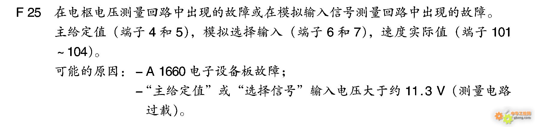

6RA28直流调速装置在快速时报F25故障?
没有测速反馈信号.4,5号端子电压为9.3V
电机在正常工作时,二组励磁线圈并联工作,
电机在快速工作时,一组励磁线圈工作,另一组励磁线圈被切除.
请帮忙.谢谢!

发表于:2009/10/15 20:14:03
我是你的朋友
421.8789
